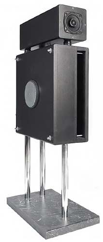

Petit Orc: Peerless SLS 830668 (10" Ripole)
文章tim.chnan 發表於 週六 9月 28, 2024 4:28 am
這次來真的了,Peerless SLS 10" woofers *2 in ripole, 然後正面放一個密閉腔體
裡面放兩顆全音域 + 一顆高音單體
低音 = Peerless SLS 830668 (10" woofer)*2
中音 = 台灣廠商 TLSound Q301 3"全音域*2
高音 = SB Acoustic 1" 球高音
先上圖 (廖述然兄幫忙拍攝)
照例,這種箱體我不太熟悉,調整需要一段時間
低音還沒有催出來
不過剛開聲就比上次的 GBS 8" 薄型低音好不少,雖然體積也胖不少
初步感想: 這潛力可以當退燒喇叭,以低音程度來說,相當經濟,箱體+單體大概 15k NTD

文章tim.chnan 發表於 週四 10月 03, 2024 1:46 am
seniorhigh 寫:Tim大的那種設計也是想效仿點音源吧
我真的很好奇量測出來數據如何
另外請教這種類型低音
是不是真的要用很大功率催
飲料才會夠阿?
Hi
這種 Ripole 混合箱體,真的是數一數二好玩的設計,絕對的音響能力並不是最好,但聲音很討好 (深沉而清澈的低頻 & 中頻)
不需要頂尖單體,容錯空間大
[Q&A]
Q : Ripole低音需要大功率?
A: 雖然原始設計文件有提到效率降低,但我目前的做法是並聯兩顆 8ohm 低音單體,所以阻抗減半 & 效率提高,使用的單體 (Peerless SLS 830668) 也不是很難推的單體,所以我個人覺得還好。Ripole 也不像小型密閉式箱體,小於 Vas 的箱體幾何會增加震膜的力學阻抗。我現在只有用簡單版本的 TPA3255 (4ohm 預期出力 < 80W), 我覺得還可以,沒有特別差。但反過來說,我也有點懷疑我的 Ripole SLS 830668 仍然沒有吃飽,似乎 80Hz 以下的低頻反應,不夠快速大片兇猛,我心中想搭配的 amp, 還在施工中。所以可能過兩個月會再更新答案也不一定。
[混合特徵]
這個 Ripole 很有趣的地方:它融合了很多種的設計特徵:
*. (Ripole) 反射/干涉低音的 band-pass/阻抗調節&降低 Fs
*. (MTM中高音) 接近點聲源
*. (Ripole) 房間低音共振降低,低頻延伸很不錯
設計理念參考 Visaton Petit Orgue, 參考 Fig-1
Designs-Diagrams :
但同時也會帶來一些副作用:
*. 頻譜量測不容易穩定:以前反射/密閉箱體,通常只有高音單體頻譜,會比較吃麥克風位置,但頻譜通常差異不會太大;但 Ripole 不是這樣,他的頻譜不是很穩定,或許是我的房間不夠大,吸音不夠好,所以 room-response 也無法保持穩定,anyway, 100Hz 以下也常常會有 5dB 跳動
*. 量測與聽感的關係比較薄弱,以前喜歡的 EQ 設定和頻譜形狀,都需要依耳朵形狀重新調整
*. Ripole 設計低音總是在 200~300Hz 會有一個共振 peak,所以要嘛你就當 Ripole 是重低音使用,不然就是你要搭配全音域單體來降低分頻點 (我目前用 200Hz),反正你必須切掉(HPF) 這個共振 peak
[初期主觀聽感]
*. 因為我想要三音路使用,目前打造的三音路後級,還在施工當中,所以現在只有接低音和中音(全音域), 高音單體還沒有上電
(其實也是因為懶惰,我只有拿一個 stereo amp 出來)
*. 這是實驗性項目,所以我只有打造單聲道,現在有點像是在聽 boom-box 藍芽音箱,但因為這個音箱的反射/擴散也強,聽感也很不錯
(因為低音單體 SLS 830668 目前正在清倉特價,有點心動想要多買幾顆,但是房間已經快塞不下....)
*. 目前還沒有充分 break-in, 聽感也還沒有穩定, 但除了音響性沒有傳統的反射箱體乾淨,其實聲音我滿喜歡的
(音響性不夠高級:主要反映在微動態在全頻譜上不太均勻,有些頻段感覺比較不清楚一點,但這也可能只是口味問題,還需要更多時間感受)
(音響性不夠高級,可能也是單體等級/價格,我用五顆單體總價再乘以二,還不如一顆 Audio Technology 或是 ScanSpeak Be 高音,有點排骨飯 vs. 生魚片概念)
*. 雖然大家說不可以靠'牆,但我覺得好像也不需要離牆很遠 (離牆 30~50cm 我個人就可以接受)
*. [暫時] 雖然量測頻譜數據很優異,一路直通 20Hz, 但我對 SLS Ripole 的聽感主要還是在 40Hz 以上,而且低音反應好像無法像傳統重低音一樣,一次來一大片
(但這個部分可能就是我現在用的擴大機 TPA3255 驅動力不足;我之後會拿 ICEPower 1200AS1 推看看低音,應該會改善)
(而且根據原始 Ripole 設計,其實不一定需要兩個低音,弱化一點的版本,可以只用一個低音就好 => 這樣箱體寬度可以拿來做桌上電腦喇叭了)
*. 其實當初做這個 Ripole 箱體,心裡是想要搭配號角中音做兩音路,但是因為 Ripole 的 2~300Hz 共振,大部分壓縮單體比較難分頻拉低到 200Hz, 所以還是搭配全音域。不過之後會拿號角壓縮來當作高音搭配看看
*. 40x38x38cm 的箱體,滿適合饋腳或是當茶几的
提出 RiPol 作者 Axel Ridtahler 的參考資料:
介紹描述, 數據說明 (德文)
目前只推單聲道: 低音 + 中音的頻譜量測:
PC > Marian Seraph 8 mk2 多聲道DSP 音效卡 > Sylph D200 TPA3255 amp > 驅動單聲道低音單體 & 中音單體
單體 T-S Parameters
但我剛剛才發現,當初購買全音域單體,我下單的是 3" Q301, 但廠商出貨給我的是 Q501, 賺到了....

文章tim.chnan 發表於 週日 12月 29, 2024 12:25 am
seniorhigh 寫:好奇這種mtm類型的ripole喇叭目前感想如何
衝擊感如果不能跟傳統port或sealed比的話
那量感能比較多嗎?
調整了幾天,終於弄出比較合耳朵的 filters
(1) 270Hz 共振: 這種 200前後的共振,似乎是 Ripole 常有的特徵,解法就是 LPF 切掉
我現在用的音效卡 Marian 好像沒有斜率很陡的 LPF
但數字上我有點對不起來,因為 1/4 波長的共振頻率,在我的箱體上 (共振長度 36cm, 大概對應 230Hz, 數字不合)
(2) Ripole 低音單體越大越好:即使頻譜上面並不明顯 (我把我之前的 8" Ripole 一號機也換了單體,但改善不是很多)
我現在用的 Peerless SLS 830668 (10"), 我現在覺得只是小辣等級,根據 DIYAudio 網友搜尋
如果有人要玩 Ripole 的話,經濟的選擇可能是 SB Acoustic BIANCO-15OB350 ($90 euro), BIANCO-18SW450 ($130 euro)
(3) 這類 Open Baffle 低音,的確都需要比較多的 EQ, 我之前 100 Hz 以下沒有特別動,衝擊感比較弱
現在 70Hz 額外增加 +6dB, 就正常很多,但沒辦法向現場演奏前 30排那種衝擊感,比較像是 100排以後
衝擊感降低,但整體聲音的輪廓很明確清楚。這種特徵搭配號角單體,能在高低頻兩端徹底解放弦樂器的音色限制
量感的話,大概說,可以呈現出 double-bass 那種爵士搖擺;但變形金剛打鬥的撞擊,可能比較困難
受限於我的音效卡 Marian 能加的 filters 數目有限,沒辦法調到很平整
但人耳聽起來已經可以接受了
但或許,這位 DIYAiy 上面的網兄 mayhem13 說得比較精準

Ripole 搭號角 = 強大
文章tim.chnan 發表於 週二 1月 21, 2025 8:53 pm
一個多月重點回顧:
(1) Ripole 的低音很強大,很透明,延伸的確就像干涉理論理論模型一樣好
(2) Ripole 限制:需要離牆距離 (>60cm, 因為前後發聲), 箱體普遍有 200~300Hz 駐波,需要用 High-Pass Filter 切掉
(3) Ripole 箱體組裝安裝很容易,因為喇叭對相安裝,所以沒有明顯大震動,但箱體會有微弱震動,如果沒有用 "防脫螺帽", 過一陣子要重新鎖緊
(4) Ripole 同一個箱體組合 MtM (使用 Visaton Petit Orgue 設計), 聽起來不好也不差,但因為 Ripole 和 MtM 都會挑擺位, 如果像我一樣放腳邊地上,那聽不太到 MtM main-lobe, 聲音不好
(5) 如果把 Ripole 當作獨立低音 (重低音), 搭配號角單體,非常理想,不論是 1.2", 1" 開口號角都很好。但因為 Ripole 高頻截止~200Hz, 一般壓縮單體沒辦法唱這麼低,所以要補一個中低音單體
(6) 我做了一組便宜兩音路 (B&C DH450 高音壓縮單體, Peerless P830656), 很不錯,最屌的是,DH450 高音和 Peerless 830656 兩個即使完全不作分音,我覺得都很順耳
(7) Ripole 低音我覺得單體 size 越大越好
====== 暫時完成體 2.1 Ripole / 1" DH450 Horn ==========================
我覺得這套很便宜又很好聽,聽爵士樂很神,現場感強烈
要更好的話,可以換成 1.4" 號角 (我用 SB Rosso 65 CDN-T, 但沒有裝箱, 也只有一聲道) => 中頻更連續綿密。
Wes Mongomery 可以讓我聽到讚嘆連連,感覺好像我就在台上,Wes 跟我說: "老子這樣才是 Groove !"
---- 1" BOM 表 --------------------
*. 高音單體B&C DH450 *2, ~ 55euro/ea => 沒分音, 用蝦皮便宜150 NTD 塑膠號角
*. 中低音 Peerless P830656*2, 5" 紙盆低音 => 沒分音。密閉木箱 (h*d*w = 40*24*20 cm), 一顆好像 digikey 600NTD
*. 低音 Ripole Peerless 830668 *2, 之前 TLHP 拋售一顆 1000 NTD,現在 digikey 大概 1800 NTD
粗略量測頻譜,不好意思,因為多次量測,手持麥克風,所以高頻部分有點不 consistent
如果對 Ripole 有興趣的話,請務必嘗試搭配高音/中音壓縮單體/號角
這是沒有 diy 就不會知道的好聲音
